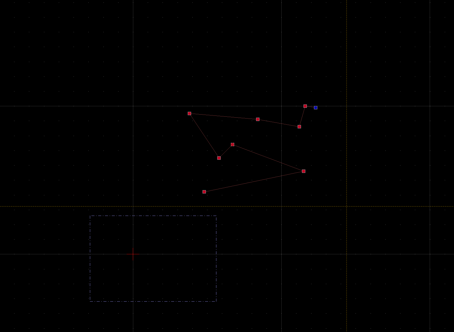

Grazie per la risposta... ho fatto un nuovo file... ho disegnato una spezzata.. se faccio copia con riferimento, dopo aver selezionato il riferimento, mi ritrovo il riquadro della copia al punto bloccato al punto 0 del foglio e non come prima fluttuante in trasparenza al cursore del mouse.. sarà qualche impostazione che ho sbadatamente impostato. Allego schermata ... grazie

Si, se faccio copia o taglia, con riferimento o senza riferimento, nel momento in cui faccio incolla non ho la porzione di dwg in questione che si sposta con il cursore del mouse per poterlo incollare liberamente in qualsiasi punto del foglio, ma si crea un riquadro alle origini del riferimento che non mi permette di incollare. grazie

Ciao, posso replicare questo quando è impostata l'opzione "Al layer corrente" e quel layer è bloccato.
QCAD proibisce di creare nuove entità, o nuove copie, su un layer bloccato.
Ciò vale anche per le entità di anteprima.
