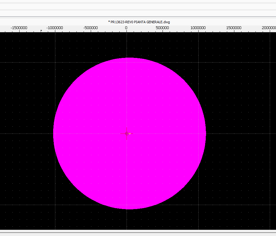

Buonasera, non capisco perchè vedo la figura in allegato mentre con dwg trueviewer la visualizzazione è corretta.
Grazie
Windows 11 home 22H2 64 bit
Qcad PRO 3.27.1.0
Visualizzazione anomala

- Immagine 2023-01-22 221744.png (11.02 KiB) Viewed 69112 times

Ciao rissone,
per essere certi dobbiamo vedere il dwg ma presumo che si tratti di una figura 3D. TrueView può leggere il 3D. QCAD può leggere solo 2D.

Re: Visualizzazione anomala
È possibile appiattire il disegno con il menu Varie > Modificare > Appiattire Disegno su 2D
Ma tienine una copia perché non si torna indietro.
