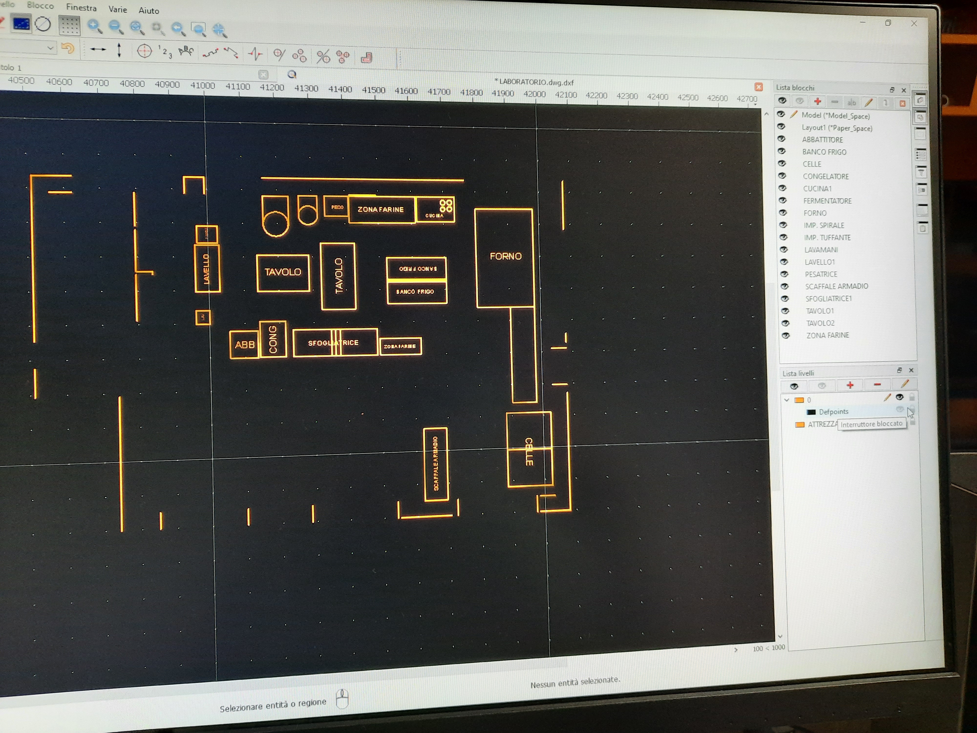

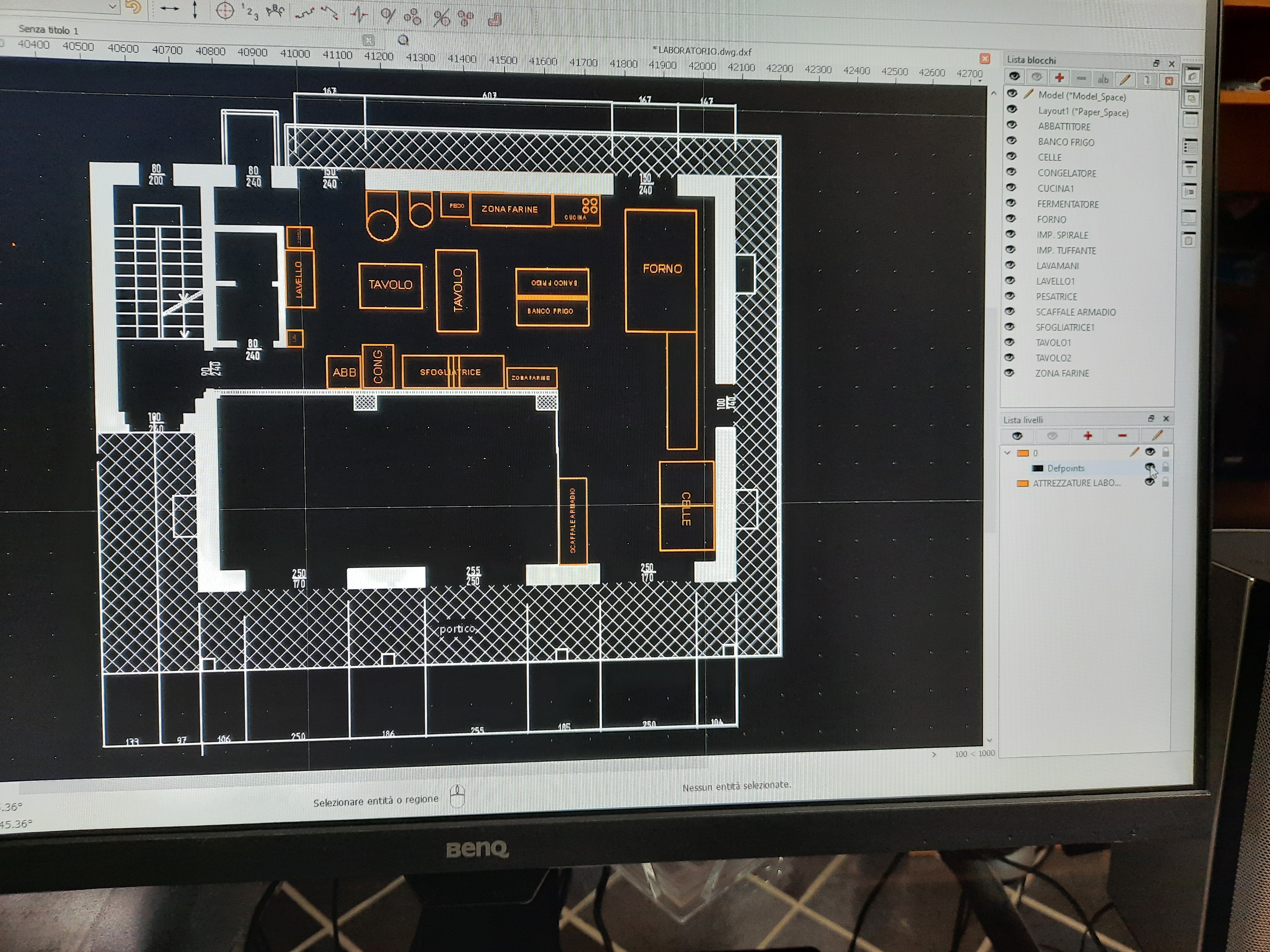

Del disegno allegato, in fase di stampa mi stampa solo quanto contenuto nel livello "0" e "ATTREZZATURE LABORATORIO" mentre non viene stampato quanto contenuto nel livello "defpoints".
C'è una spiegazione?

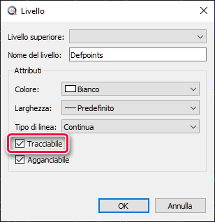

Normalmente i sblocchi del livello vengono creati automaticamente e non dovrebbero essere utilizzati in una progettazione. Comunque - molto probabilmente per questo motivo i sblocchi del livello sono disattivati per i lavori di stampa. Si prega di fare canalecheck gli attributi del livello per "platable.
Normally the layer Defpoints is automatically created and shouldn't be used in a design. Anyway - most likely for that reason the layer Defpoints is deactivated for print jobs. Please doublecheck the layer attributes for "Plottable.

Sure.Marco Giaccone wrote: ↑Wed Jan 12, 2022 12:22 pmCould you please tell me the sequence of the various steps that I have to follow........................
1. Go to "Lista livelli",
2. Make layer "Defpoints" active,
3. launch "Modifica Livello" (YE), enable "Tracciabile",
try to print ...
If that doesn't fix your problem please attache your drawing to this post for further investigation. Thanks.

Yes, it does work !
Thank you for your support
