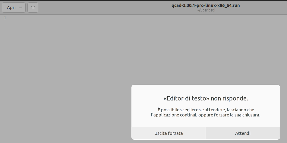

Ho da pochissimo (30 min fa) acquistato questa versione di Qcad:
qcad-3.30.1-pro-linux-qt5.14-x86_64
per il mio sistema operativo Ubuntu (linux) vers. 22.04.4 LTS
Non riesco ad installare il pacchetto. Allego screenshot per maggior chiarezza.
Grazie a tutti quelli che mi aiuteranno. :D

Dallo screenshot è chiaro che qcad-3.30.1-pro-linux-x86_64 si blocca.
Ma hai menzionato il pacchetto 'qcad-3.30.1-pro-linux-qt5.14-x86_64'
(alias: Linux 64bit Qt 5.14 (Wayland support) Installatore)
Scorri verso il basso nella pagina di download e scarica il pacchetto con supporto Wayland.

Il sistema sta cercando di aprire il programma di installazione scaricato con un editor di testo. Non è questa l'idea.
È necessario rendere eseguibile il file scaricato ed eseguirlo come descritto nelle nostre istruzioni di installazione all'indirizzo:
https://qcad.org/it/documentation/installation
Per la versione di prova, dovete aver fatto la stessa cosa, a meno che non abbiate installato dal file tar.gz.

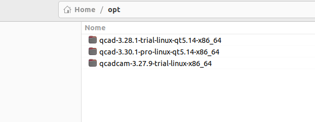

Ho risolto seguendo questo metodo:
da terminale ho digitato
chmod a+x qcad-3.30.1-pro-linux-qt5.14-x86_64.run
successivamente
./qcad-3.30.1-pro-linux-qt5.14-x86_64.run
questo comando mi ha creato la directory in /home/opt
08 creato directory 2024-09-03 13-17-57.png (16.49 KiB) Viewed 61201 times
nel contempo mi ha creato un'icona sul desktop per il lancio del programma (necessario, con il tasto dx sull'icona, dare il permesso di esecuzione)
Ora funziona tutto alla pefezione.
