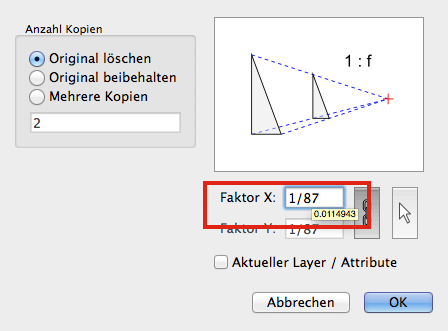

Wilfried wrote:Ich habe mal eine Linie von 870 mm gezeichnet. Im Maßstab 1:87 wäre sie nur noch 10 mm lang. Benutze ich nun die Skalieren Funktion aus dem Menü Mofifizieren und stelle auf 1: 87 ist die Linie 87 mal größer. Stelle ich auf 1:0.5 ist sie 435 mm lang, also die Hälfte. Wie komme ich denn auf den Maßstab 1:87 ???
Vermutlich ein Problem mit der Eingabe von "1:87". Im Dialog zum Skalieren geben Sie einen Faktor ein. Also: 2 heisst doppelt so gross, 0.5 heisst halb so gross. Für 1:87 geben Sie am einfachsten "1/87" ein, was dann von QCAD als ein Faktor von 0.0114943 (= 1 dividiert durch 87) interpretiert wird:

Yeeph.....Danke Andrew das wars. Das funktioniert. Puuuh, jetzt zeichne ich in Originalmaßen, skaliere anschließen runter und meine Fräse fräst mir statt ein 870mm Teil ein 10mm Teil. e_surprised Super so soll's sein
