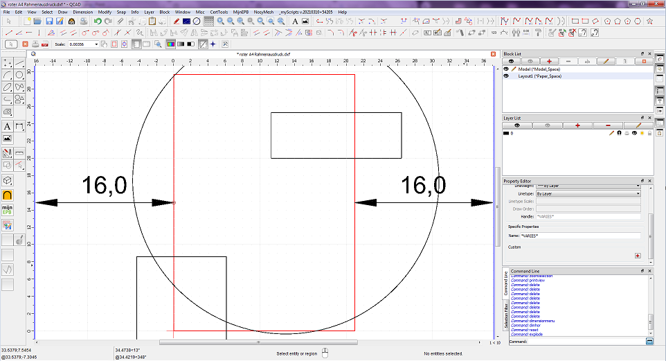

Es wäre interessant zu sehen, wie hoch die erwartete Ausgabe auf Papier sein muss.
Was „Print Screen“ für Sie tun muss bzw. warum es besser geeignet wäre... :wink:
Ihr rotes Rechteck ist 21,0 x 29,7 Meter groß und im Porträtstil gehalten.
Ihre Model_Space-Ansicht auf dem Bildschirm ähnelt höchstwahrscheinlich eher einer Landschaft ...
... Sofern Ihr Monitor natürlich nicht vertikal positioniert ist. (meiner ist es nicht) :o :wink:
Wenn Sie das rote Rechteck und „Ansicht auf Selektion“ (ZS) auswählen,
zoomt QCAD automatisch und lässt oben und unten einen bestimmten Rand frei.
Siehe: App.Prefs. .. Grafikansicht .. Erscheinung .. Auto Ansicht .. Randabstand (px) (Standard ist 25 Pixel)
Links und rechts wird es viel mehr Platz geben.
Fenster drucken 1.png (145.36 KiB) Viewed 82411 times

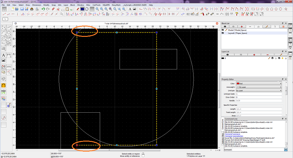

Ihr Papier ist im Hochformat als ISO A4 konfiguriert.
Wenn ich dann „Aktuelle Ansicht drucken“ (Strg+Alt+P) verwende, ermittelt QCAD einen Maßstab (z. B. 0,00356) und
eine untere linke Ecke (z. B. -18,9118; -26,7466), sodass die Breite der Model_Space-Ansicht unter Berücksichtigung der Papierränder (Hellblau) auf die Breite einer Seite passt und die Ansicht zentriert ist.
Fenster drucken 2.png (136.73 KiB) Viewed 82411 times
Die Druckerausgabe umfasst jetzt viel mehr als nur die Fläche Ihres roten Rechtecks.
In meinem Fall würde eine Seite eine Fläche von etwa 59 mal 83 Metern darstellen, also etwa das Achtfache der vorgesehenen Fläche.
Fenster drucken 3.png (126.98 KiB) Viewed 82411 times

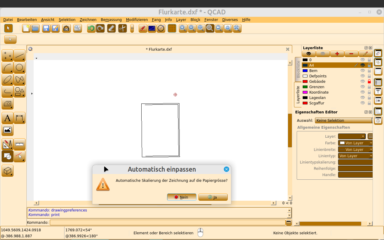

Randloser A4 Druck wird nicht gespeichert stets muss man die Druckerränder auf null stellen und A4 -Borderless einstellen.
Ich wähle den Druck „borderless“ – es werden stur 3,5 mm Rand angezeigt.
Meine Einstellungen werden nie gespeichert, bei jedem Druckversuch geht es von hinten los.
Der Trick , einzig, einen A4 Rahmen zur Druckansicht einzublenden funktioniert nun nicht mehr, zuvor hatte ich das Glück dass mir angeboten wurde das Druckfenster anzupassen.
