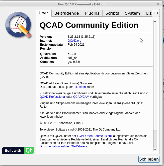

@Huskey, danke für den link, zwischenzeitlich hatte ich schon nach dieser Anleitung installiert:
Die Installation klappte problemlos, die Grafik die Befehlszeile ist nun auch lesbar.
Die 'Änderung der Einheiten auf "Vorgabe" klappte.
Ich startete neu, wie empfohlen und es war alles zurück beim Falschen.
Einzige Besserung: Die gewünschten Einheiten bleiben (nur) bis zum Neustart erhalten, was zuvor nicht klappte,
Eine *.conf ist wieder nicht zu finden.

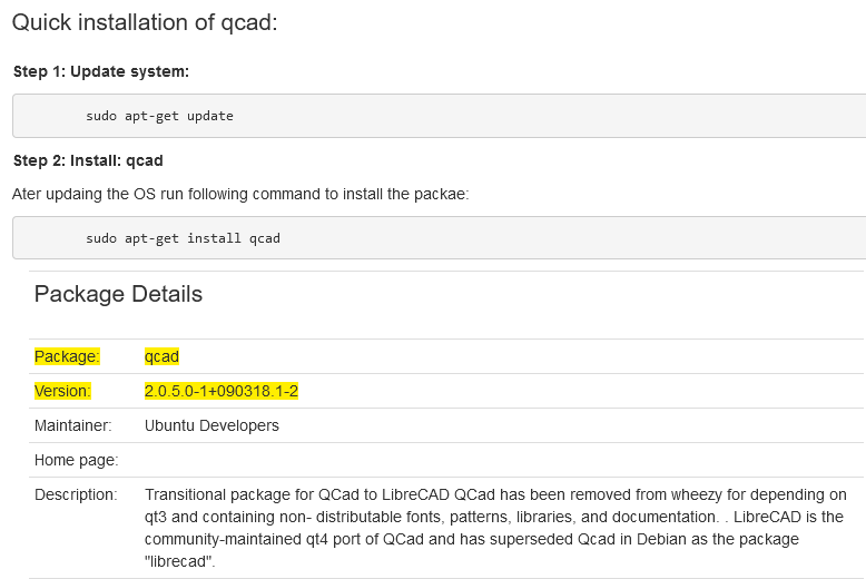

https://www.devmanuals.net/install/ubun ... -qcad.html
Wie ich Dir bereits sagte - ich kenne mich mit Linux nicht aus. Wenn ich aber einen Blick in Deinen installations Anleitungs Link werfe stellen sich meine Nackenhaare auf. Sehe ich das richtig? Die Anleitung ist 6 Jahre alt und verweist auf eine QCAD Version die 16 Jahre alt ist? Das sollte dann keinen mehr verwundern das es Probleme gibt.
Ich empfehle die offiziellen QCAD Installationsanleitung zu verwenden - nichts anderes. Ich hatte Dir den Link bereits gegeben!

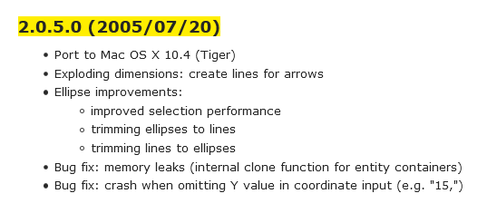

edit: 16 Jahre und so jung - das Foro zeigt das installierte QCad:
Yep - und die verwendete installationsanweisung bezieht sich auf QCAD Vers. 2.0.5.0 welche ...
... vor 16 Jahren am 20.07.2005 veröffentlicht wurde. e_ugeek
