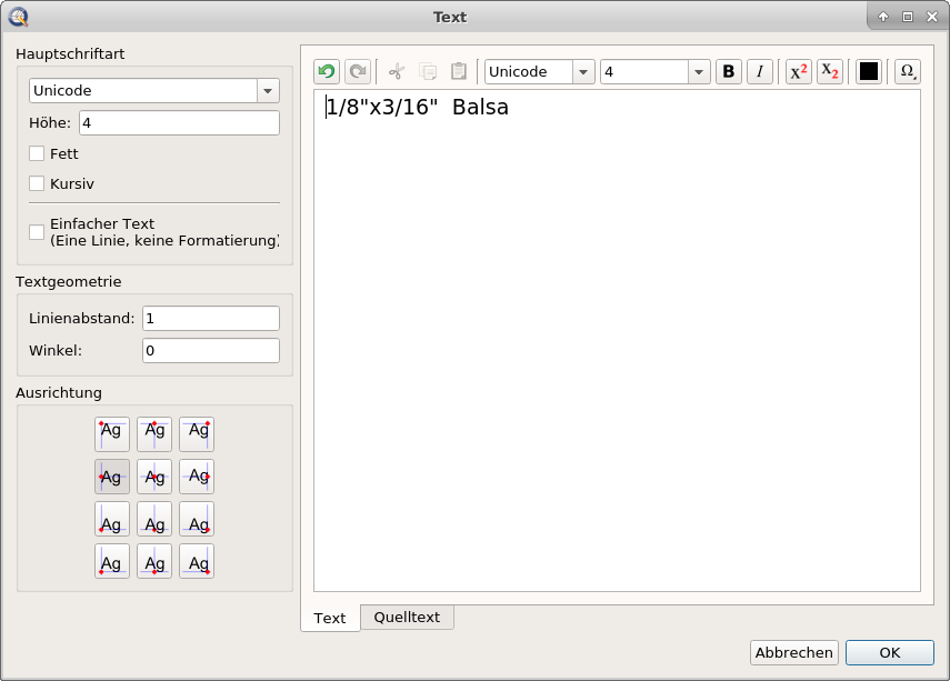

Hallo,
ich würde gerne Text mit Bruch eingeben, der so aussehen sollte, wie im angehängten Bild.
Es sollte aber möglichst nicht allzu kompliziert sein (spezielle Sonderzeichen oder ähnliches). Notfalls genügt mir auch die "normale Angabe".
Weiterhin habe ich ein Verständnisproblem mit der Texthöhe. Ich kann nichts finden, was das Feld hinter der Schriftart eigentlich bewirken soll. Der dortige Wert ändert sich manchmal, wenn ich Texthöhe (links) ändere, aber nicht immer.
Vielen Dank und viele Grüße
Lothar

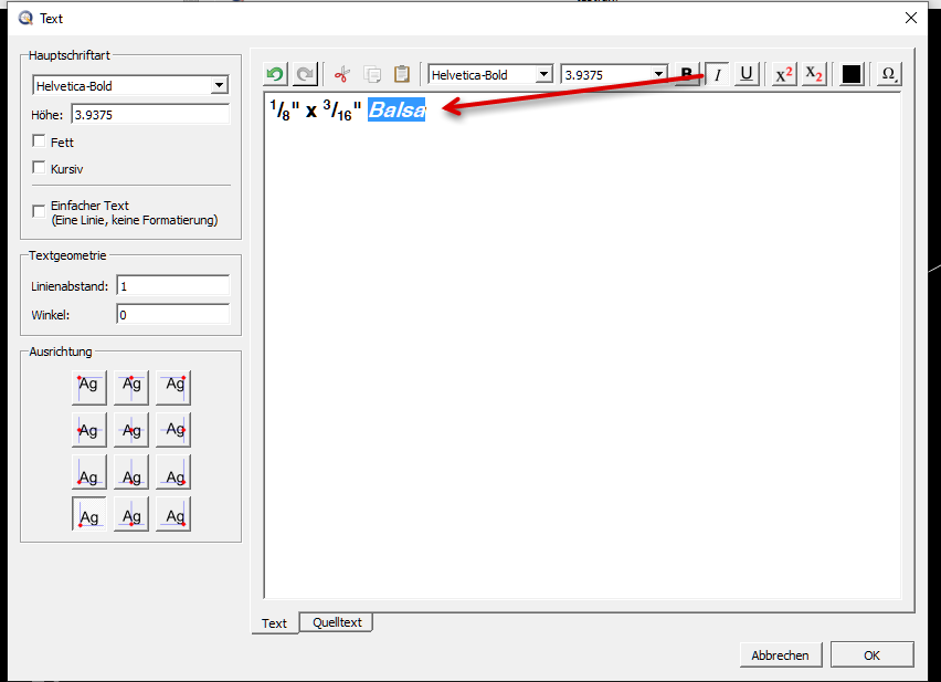

\S1^;/\S^8;"x\S3^;/\S^16;" Balsa

Einfach erklärt: Die Angabe auf der linken Seite ist die "Hauptschriftart". Alles was sich im rechten Textfeld befindet unterliegt "ersteinmal" der Angabe die links gemacht wurde.
Wenn Du individuelle Formatierungen anwenden möchtest benutzt Du die oben rechts angegebenen Optionen wie Textfont, Höhe, Kursiv, Fett etc.
Damit kannst Du z.B. eine Formatierung durchführen wie "Alles" wie die Hauptschriftart "außer das Wort Balsa, das soll Kursiv sein.
Markiere dafür das Wort Balsa und klick auf Kursiv ...

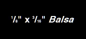

... und das Ergebnis ist:
