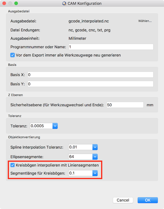

G02 / G03 werden in G-Code für kreisförmige Bewegungen verwendet. Die Befehle G02 / G03 werden von den meisten Steuerungen unterstützt.
Wenn eine Maschine (ein Kontroller) keine kreisförmige Bewegungen unterstützt, kann QCAD/CAM stattdessen aber auch kurze Liniensegmente ausgeben. Dies kann unter CAM > CAM Konfiguration eingestellt werden:
Der generierte G-Code wird dadurch natürlich wesentlich länger und das Program wird unter Umständen sehr viel langsamer abgearbeitet. Diese Option sollte nur dann verwendet werden, wenn der Kontroller keinen Befehl für kreisförmige Bewegungen unterstützt.

Re: Was bedeuten G02 und G03?
Hallo,
bei mir ist der Haken drin genau wie bei Ihrem Screenshot, trotzdem wird G03 ausgegeben !???
Das ist mein einziges Problem ansonnten läuft alles gut, ich bitte um schnelle Hilfe !
LG
JACOB
