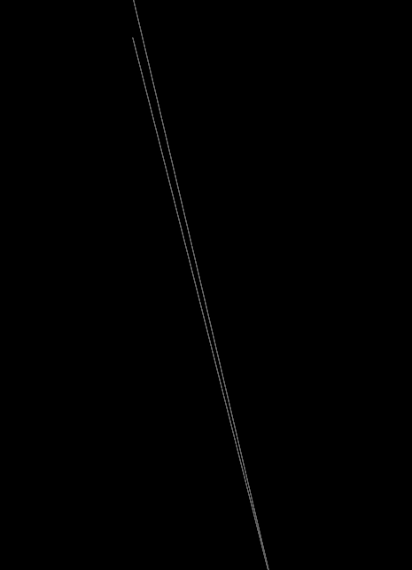

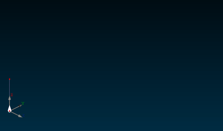

Wenn ich nun einen Profilwerkzeugweg hinzufügen möchte, mal nur auf die aussenkontur, schliesst diese nicht (Foto). Was mache ich falsch? Muss ich da was im QCAD/CAM anders machen oder fängt das Problem bereits im Corel an oder muss ich ein anderes Dateiformat wählen, probiert habe ich .DXF & .DWG.

Der Offset kann nicht immer richtig berechnet werden. Das kann verschiedene Ursachen haben und meist in der Datei behoben werden. Wenn Sie Ihre Datei (DXF) anhängen oder per PM oder E-Mail zustellen, können wir effizienter weiterhelfen.

Zuerst entdecke ich doppelte Splines in Ihrem „Kunstwerk“ (dwg).
QCAD approximiert Splines mit Polylinien zur Erstellung des Versatzes.
Wenn wir das selbst tun und versuchen, einen Versatz zu zeichnen, hängt alles von der Näherungstoleranz und dem Punkt ab, den wir zum Erstellen des Versatzes angeben.
Es kann bei einigen Polylinienartefakten für einen bestimmten Versatzabstand fehlschlagen oder auch nicht.
Dieser Spline-Typ wird von QCAD unterstützt, Sie können ihn jedoch nicht mit den QCAD-Spline-Werkzeugen zeichnen.
Die BiArc-Anpassung ist nicht optimiert und es können neben anderen Artefakten kleine Bogensegmente entstehen.
Die resultierende Polylinie kann so weit bereinigt werden, dass der erforderliche Versatz einwandfrei ist.

Der "Ausrutscher" in dem CAM Pfad beruht auf sich überschneidende Bögen welche die Grundlage für die Polyline/Spline waren.
Das sind gerade mal ca. 0.005 mm Überschneidungen welche aber ausreichen um die CAM Pfad Berechnung scheitern zu lassen. Ich denke CVH wird Dir erklären wie das bereinigt werden kann.
