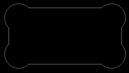

Re: Ausspitzen
Hi Jochen,
dies ist alles (zwei Pfade) was gebraucht wird. Vielleicht weniger Aufwendig ...?

Re: Ausspitzen
Hallo Husky,
in der Tat das sieht eleganter aus,man muss nur noch die Länge der Linien ermitteln und der Drops ist gelutscht.
Werde es nur bei Sperrholz anwenden, Balsa Können die Jungs nachbearbeiten.
mit besten Dank und einen schönen 2 Advent ,
Gruß Jochen
Gruß Jochen
Re: Ausspitzen
Der "Dog Bone" ist der freigeräumte Bereich, für den Schnittpfad sind es einfache gerade Bewegungen hin und zurück in die Ecke.
Ich würde der Fräser nicht am äußersten Ende des Pfades eintauchen.
Und es ist vielleicht keine gute Idee, der Fräser an diesem Punkt zurückzuziehen.
Räumen Sie den Bereich frei und schneiden Sie dann in die Ecken hinein und wieder heraus.
Oder integrieren Sie diese beiden Bewegungen für jede Ecke in einen Finishing-Pfad.
Die Länge auf einer Zeichnung ist der Abstand von der Ecke Ihres Grundpfads zum Mittelpunkt des Kreises, den wir zum Überschneiden verwenden.Flautenflieger wrote: ↑Fri Dec 02, 2022 11:56 pmmuss nur noch die Länge der Linien ermitteln und der Drops ist gelutscht.
Den mathematischen Ansatz ohne Zeichnen des "Dog Bone" finden Sie hier:
https://www.qcad.org/rsforum/viewtopic. ... 536#p34536
Für eine 90-Grad-Ecke ist das 0,414214-fache des Fräserradius oder das 0,20711-fache des Durchmessers.
0,42 oder 0,21 ist kein Overkill, wenn die ganze Idee darin besteht, etwas zusätzlichen Platz zu haben.
Das alles gilt für geraden Konturlinien, bei Kurven ist es deutlich komplizierter.
PS, habe die FS gefunden: https://qcad.org/bugtracker/index.php?d ... sk_id=2307
Grüße,
