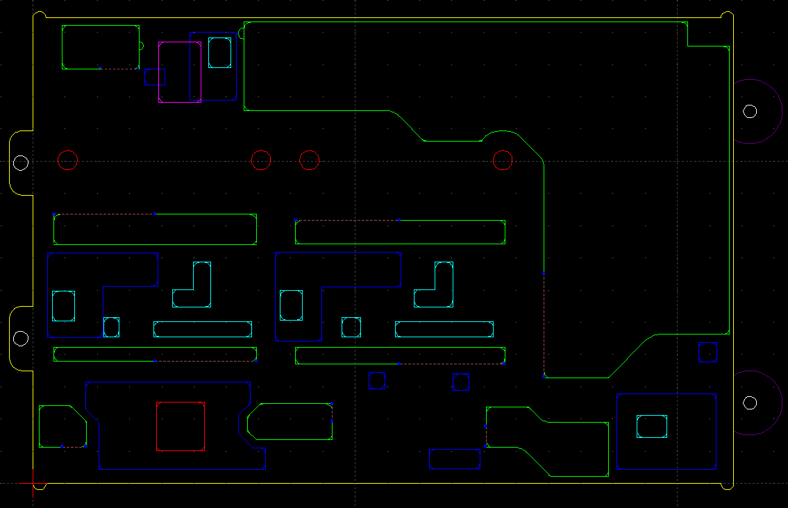

Wenn ich es richtig verstanden habe, werden die Elemente mit "Modifizieren > Anzeigereihenfolge > Neu ordnen" neu angeordnet,andrew wrote: ↑Thu Oct 14, 2021 11:55 amDies ist im Wesentlichen gleich in QCAD/CAM. Die Elemente können neu geordnet werden und werden mit der entsprechenden Option in der selben Reihenfolge auch abgearbeitet. Zusätzlich kann die Reihenfolge in QCAD/CAM angezeigt werden (Ansicht > Überlagerungen > Reihenfolge) und bleibt im DXF gespeichert.Martin wrote: ↑Wed Oct 13, 2021 10:36 pmDa CAM Expert schon lang nicht mehr weiterentwickelt wurde, beschreibe ich (zur Erinnerung nochmal) wie die Festlegung von Werkzeugwegen funktionierte:
Im Menü CAM gibt es den Punkt "Elemente neu anordnen".
Wird diese Funktion gewählt, können die zu bearbeitenden Elemente der Reihe nach selektiert werden und werden dann entsprechend ausgegeben.
Wenn ich das mit meiner Beispieldatei praktizierte, sieht es bei mir so aus: In dieser Darstellung sind die gezeichneten Konturen für mich nicht kaum zu erkennen und ich kann auch keinen Überblick bewahren wenn ich die Reihenfolge ändere.
Ich vermute zwar, dass sich das angenehmer darstellen lässt, komme aber nicht dahinter wie.
Oder mache ich etwas falsch?

Die Textgrösse der Nummern kann eingestellt werden unter:
Bearbeiten > Applikationseinstellung > Überlagerung > Reihenfolge
In so einer komplexen Zeichnung möchten Sie vermutlich aber nicht alle Objekte auf einmal neu ordnen - das wären ja hunderte Klicks.

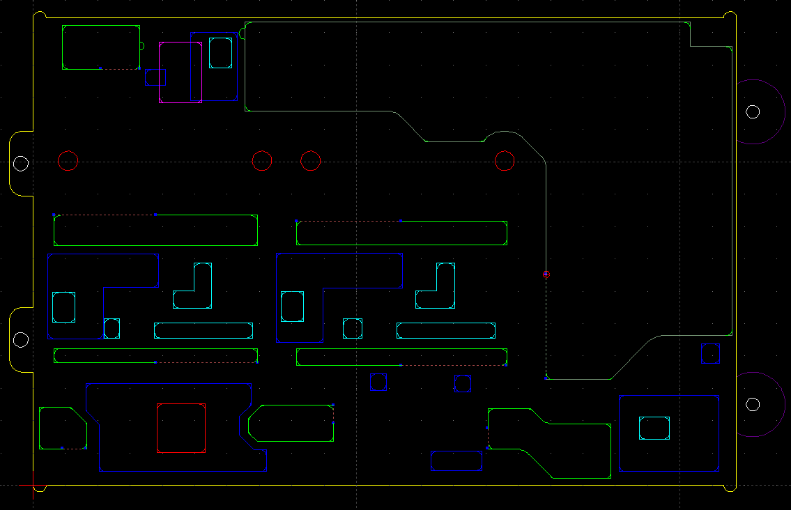

Wenn ich mir also z.B. die Geometrie des Layer THROUGH_HOLE_ZONE ausgeben lassen will, gehe ich folgendermaßen vor:
1. Zunächst selektiere ich die Startelement der Einzelkonturen.
Dies ist nicht zwingend nötig, erleichtert bei sehr vielen Einzelkonturen aber den Überblick zu behalten.
2. Dann wähle ich die Funktion CAM -> Elemente neu anordnen und klicke auf das Startelement der ersten zu bearbeitenden Kontur und dann noch auf den Startpunkt diese Elements.
Dadurch kann ich bestimmen, ob die Geometrie im Uhrzeiger- oder Gegenuhrzeigersinn bearbeitet wird.
Bei der späteren Ausgabe wird durch G41 bzw. 42 dann bestimmt, ob es sich um eine Aussen- oder Innenkontur handelt.
CAM Expert folgt dann dem Startelement entlang der Kontur und wählt auch gleich alle weiteren Konturen aus.
Dannach sieht es so auf dem Bildschirm aus:
3. Das sieht jetzt zunächst auch sehr wirr aus.
CAM Expert fragt mich aber nach dem nächsten Element.
Wenn ich nun die Zeichnung mit der Maus einen Hauch verschiebe oder mit dem Scrollrad den Zoom verändere, werden die Eilgangbewegungen gelöscht, alles wird wieder übersichtlich und man erkennt oben rechts in der (grünlich gefärbten) Kontur den Startpunkt.
Nun wähle ich das Startelement und den Startpunkt der zweiten zu fräsenden Kontur, usw.
Wenn alle Konturen wunschgemäß sortiert sind, erfolgt noch die Ausgabe mittels Postprozessor.
Das alles funktioniert für meine Bedürfnisse ausreichend komfortabel.
Mehr Bedürfnisse habe ich eigentlich nicht.
Wenn ich keine Polylinien erstellen müsste, wäre ich froh.
Erstens weil es ein Arbeitsgang weniger wäre und zweitens weil ich bei später eventuell nötig werdenden Änderungen an der Kontur, diese erst wieder aufbrechen müsste und nach der Änderung wieder als Polylinie erstellen müsste.
Oder ist das gar nicht nötig?
Ich bin kein CAD-Profi.
Ich habe mir alles für meine Bedürfnisse erforderlich selbst beigebracht.
Es kann durchaus sein, das ich viele Arbeiten zu umständlich handhabe.
Wenn ich mit QCAD/CAM ähnlich arbeiten könnte, wäre das super.
Die benötigen Postprozessoren wären sicherlich das kleinere Problem.
Wahrscheinlich gibt es inzwischen einige Funktionen die mir das Leben zusätzlich erleichtern würden.
Generell ist CAM Expert auch heute noch für meine Bedürfnisse ausreichend.
Einzig der Umstand, dass es auf aktuellen Distributionen wegen der fehlenden 32-Bit Libraries nicht mehr lauffähig ist, bewegt mich zum Umstieg.
