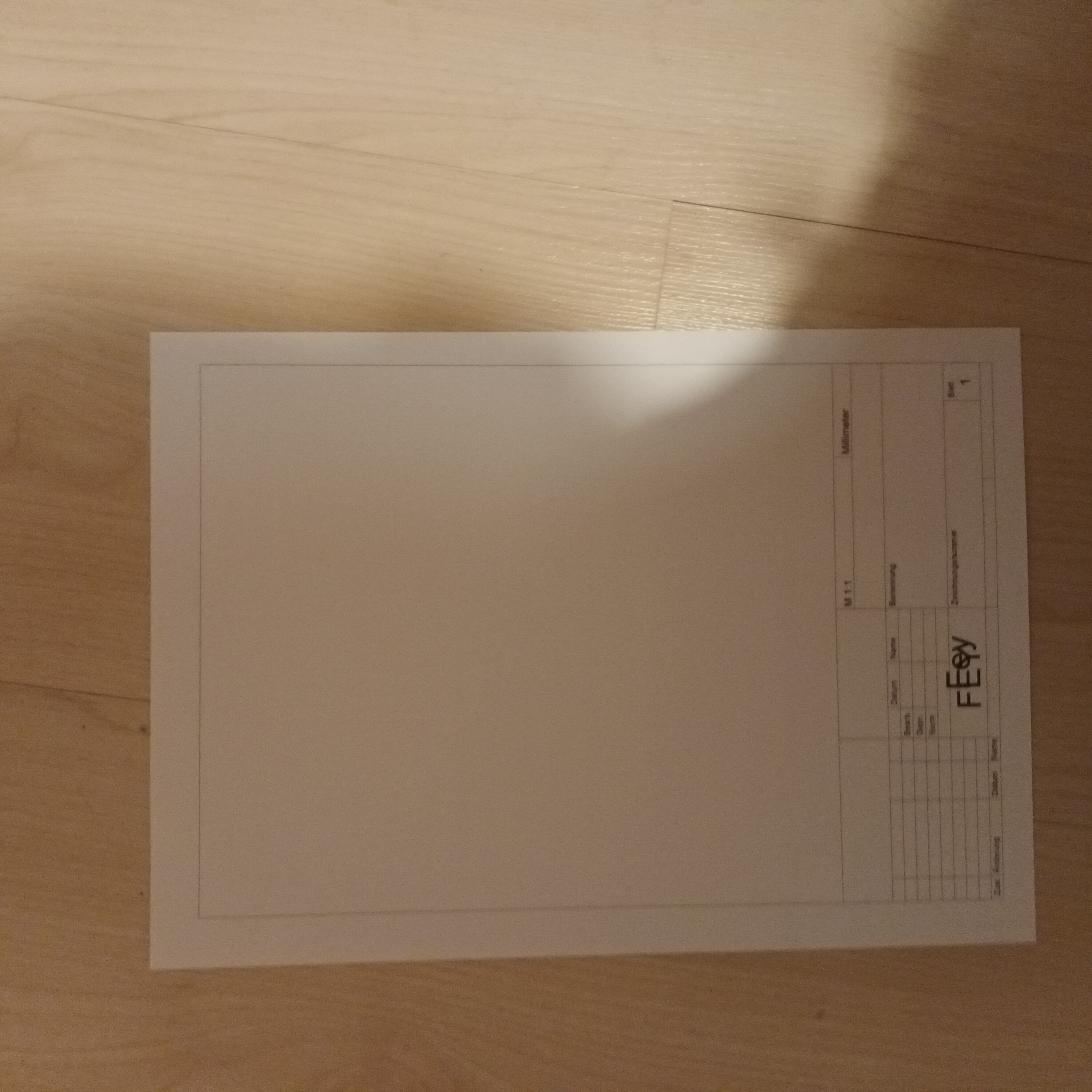

Im Anhang bild von den Ausdruck
M.F.G.J.Fey

Und so ist der Ausdruck mit einem anderen CAD System
M.F.G.J.Fey

- Posts: 4958
Re: Drucken
Nicht mit einem Layout.
Es wurden keine Versuche unternommen, diese Datei entsprechend den Seitenansichtsfenstereinstellungen zu drucken.
Typische Verwendung einer Linienstärke von 0.00 mm.
Einige Drucker drucken das nicht.
Typische benutzerdefinierte Attribute pro Entität.
Es ist üblich, dass die Ebene für die Attribute der Entitäten die sich darauf befinden verwendet wird.
Warum für jeden Zweck ein Ebenen-Triple?
Grüße,
Grüße,

- Posts: 4958
Re: Drucken
Wie dick ist eine Linie, die null mm breit ist?
Absolut nichts.
Dass andere CAD-Systeme sie dicker aussehen lassen ... Ist das richtiger?
Auf dem Bildschirm gilt standardmäßig ein Minimum von 1 Pixel.
Abgesehen von der Linienstärke ist nichts wirklich falsch.
Verwenden Sie „byLayer“ für Entity-Attribute und definieren Sie die Layer-Attribute für alle auf dem dedizierten Layer.
Verwenden Sie mindestens ein Gewicht von 0.05 mm, besser noch, verwenden Sie Gewichte gemäß den Normen.
Siehe auch Tutorial: Arbeiten mit Layern
Die erste Zeile ist bereits die wichtigste.
CAD-Ebenen werden verwendet, um Dinge zu gruppieren, die gleich angezeigt/gedruckt werden müssen.
Dick/dünn - durchgehend/gestrichelt - schwarz/rot/blau ... Jede spezifische Kombination pro Ebene.
Grüße,
Absolut nichts.
Grüße,
