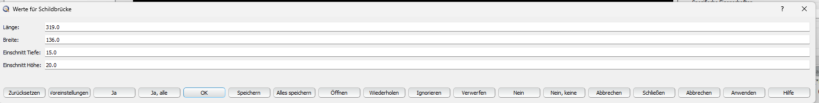

Mit dem Creator ging das gut, doch das Ergebnis ist nicht so schön, obwohl nur OK und Abbrechen als Buttons angehakt sind werden zur Laufzeit
alle Buttons angezeigt, mache ich was falsch oder ist das ein Fehler im Programm?

habe den Qt Designer installiert und getestet, leider mit dem gleichen Ergebnis wie mit dem Creator
ich hatte in meinem ersten Post nicht alle ui-Dateien dabei, jetzt nochmal
eine ui erstellt mit dem Creator, eine mit dem Designer und eine manuell mit Notepad erstellte bzw. geänderte,
ich habe im Forum ein Script gefunden das ich in Notepad entsprechend abgeändert habe,
die QtDesigner.ui ist aus der HatchDialog.ui entstanden, die habe ich in den Designer geladen, bis auf die ButtonBox alles gelöscht,
die Editfelder eingefügt und abgespeichert, das Ergebnis ist leider auch die große ButtonBox,

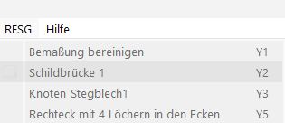

aufgerufen wird die ui über ein selbst erstelltes Menü

Ich kann nur die Warnungen und das, was ich im Qt Designer sehe, melden ...
Verwendung von Qt Designer 5.11.1
Beim Laden: Schildbruecke1_Notepad.ui
Ich kann 4 QLabel sehen, aber keine RMathLineEdit-Felder.
Ich sehe 3 Schaltflächen: Standard wiederherstellen, OK, Abbrechen.
Ich kann 4 QLabel sehen, aber weiter nichts.
Ich sehe nur eine leere QGroupBox: 'bitte Maße eingeben'
Gesehen in Ihrem Remit4Loechern1.js
var dialog = WidgetFactory.createWidget(...)
Vergleichen Sie dies mit:
var dialog = WidgetFactory.createDialog(...)
