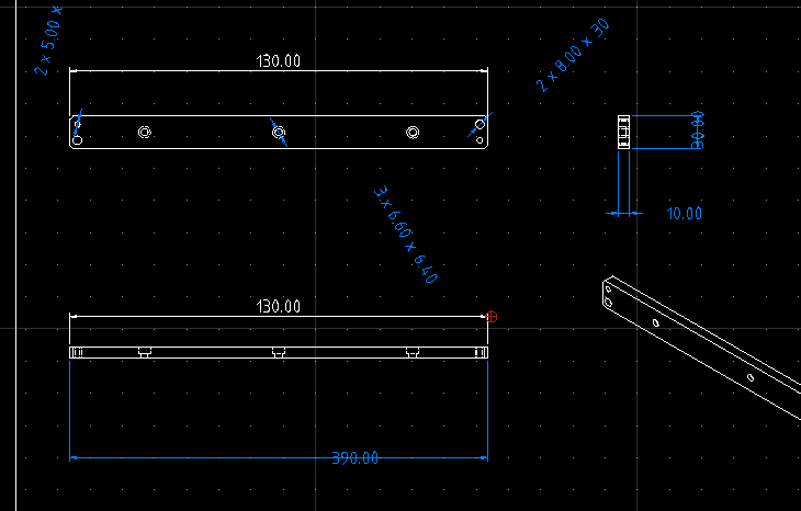

bellon
Posts: 5
Joined: Thu May 24, 2018 1:33 pm
Re: cotaion
Post by bellon » Fri May 25, 2018 8:33 am
bonjour
voila en pj j ai mis un DXF mais pas de cotes en X et Y pour la réalisation de la pièces positionnement j avais demander si une solution plus rapide pour la prise de coordonnées pas de problème on m envoie dimensionner les coordonnées (X/Y) ok maintenant je passe a la pratique a la ,,,,, problème meme la longueur total ne correspond pas a la cote inscrite en dessous ,,,je mets un capture d écran
The attachment Capture.PNG 2016 123.PNG is no longer available
en pj voila mes problèmes merci je suis bien a l échelle
Capture.PNG 2016 123.PNG (12.72 KiB) Viewed 99090 times

Post by Marc56 » Fri May 25, 2018 10:28 am
Bonjour,
Le dessin n'est pas à l'échelle de sa cotation, il est 1/3 plus petit que son unité de dessin.
(C'est à dire qu'il a été réduit ou agrandi, ce qui est inutile en DAO, puisqu'on ne redimensionne (virtuellement) qu'à l'impression)
  • Sélectionne tout (CTRL + A)
  • Menu: Modifier > Échelle
  • À la question Point focal, Pointe l'origine (0,0) (ou n'importe où)
  • Dans Option de mise à l'échelle, Coches Supprimer l'original
  • Dans facteur x, mets 3 (ou 1/3 si c'est pour aller dans l'autre sens)
  • Cliques OK
Les bonnes dimensions sont celles en bleu ou en blanc ?
:wink:

Post by Marc56 » Mon May 28, 2018 9:38 am
Bonjour,
la bonne cotation est en bleu
Donc il faut multiplier l'échelle de dessin par 3 pour pouvoir ajouter d'autres côtes automatiques par simple pointage.
Sélectionner Tout (CTRL + A) > Modifier échelle > Pointer le 0,0
ou
CTRL + A, puis sur la ligne de commande, tu tapes SZ, puis tu valides, puis au prompt "point focal", tu tapes 0,0
dans la fenêtre, coches "Supprimer l'original"
dans facteur x, tu mets 3
Tu vérifies que la petite chaine à droite est sélectionnée, ce qui signifié que le facteur y et identique au facteur x
Puis OK
Et pour rester cohérent, il faudra aussi augmenter le facteur d'échelle de cotation par 3
Édition > Préférence du dessin > Cotation > Paramètres cotation > Facteur d'échelle : 3 (à la place de 1)
Si tous tes plans sont livrés comme cela, il doit y avoir moyen d'automatiser cela (je ne connais pas assez QCAD pour savoir comment le faire)
Le mieux étant encore de dire au correspondant de laisser le plan à l'échelle d'origine.
:wink:
