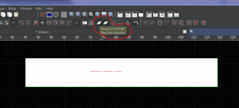

bonjour j'aurai besoin d'un petit renseignement:
j'ai fait des trait (passage de gaine), mais lorsque je fait un remplissage uni de la zone les trait se retrouve "derriere" le remplissage et je n'arrive pas a laisser au premier plan les traits que j'ai dessiné precedemment. sur les logiciel habituellent on peux jouer sur envoyer dessus ou dessous mais la je ne trouve pas

Il existe deux outils dans la barre de modification qui permettent ce genre de manipulation: voir l'image ci-dessous, le trait d'axe apparaît dans le remplissage, les entités sont sur des calques différents obligatoirement.
Cependant, ce n'est pas le genre de chose qu'on fait beaucoup avec un logiciel de CAO...

merci de ta reponse, dans quel menu dans affichage barre d'outil je peux trouver cette option?

je me reponds a moi meme, c'est dans le menu modifier, j'ai pourtant chercher dans tout les menu.... :roll:
