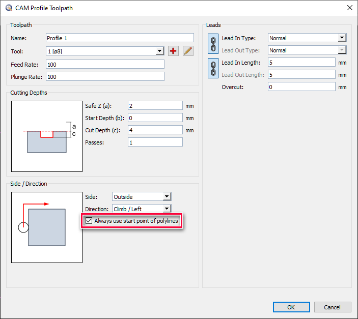

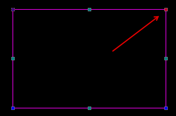

sur une forme de polyligne, vous pouvez utiliser le point de départ de la polyligne. Sélectionnez la polyligne et recherchez le point de référence rouge.
Si vous avez besoin du point de départ ailleurs, déplacez-le avec "Déplacer le point de départ" (OU).
Assurez-vous que l'option dans "Profile Toolpath" est également cochée.
on a polyline shape you can use the start point of the polyline. Select the polyline and check for the red reference point.
If you need the start point somewhere else move it with "Relocate Start point" (OR).
Make sure the option in "Profile Toolpath" is checked too
