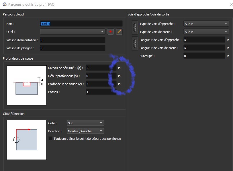

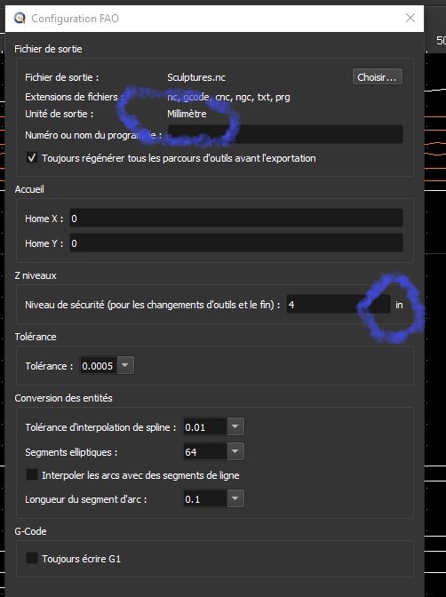

Bonjour et merci pour votre réponse
Une fois installé ce GCodeOffsetNoNumberMM.js la config FAO ainsi que le profil FAO mélange les mm et les in voir les PJ
J'utilise la
Version :
3.24.3.0 (3.24.3)
Merci
Yves

Re: Configuration FAO
Veuillez vous assurer que votre unité de dessin est réglée au millimètre :
Édition > Préférences de design > Unité de design
Bonjour et merci
Effectivement les préférences dessin n'étaient pas en métrique
