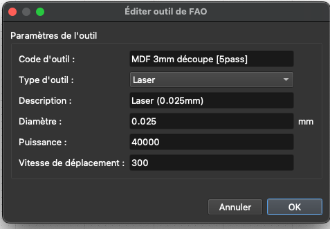

En ce qui concerne le laser, le choix M4 va moduler la puissance du laser en fonction des données G-code, alors que M3 va allumer le laser.
Oui la puissance est liée a S.
dans le post processeur LaserGRBL(offset))[mm], quand on édite un outil FAO, on obtient cette fenêtre.
Mais d'office le laser est sur M4.
Capture d’écran 2024-10-28 à 10.44.27.png (33.05 KiB) Viewed 71380 times
l'idée c'est d'avoir le choix aussi sur l'option M3 ou M4.
cdlt
franck
Posts: 4958
Re: LASER M3 et M4
Post by CVH » Mon Oct 28, 2024 11:52 am

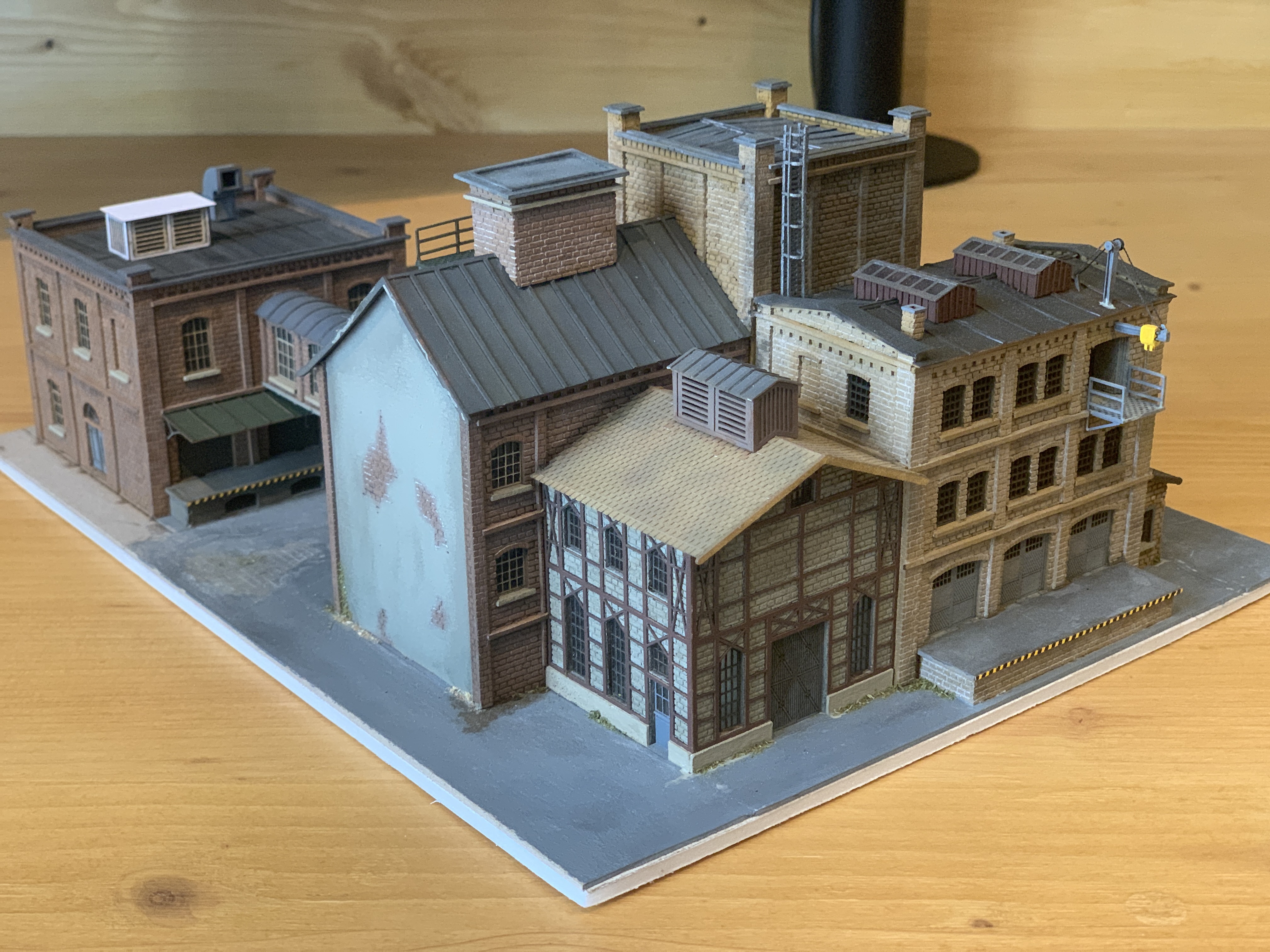

Est-ce-que vous pensez que la fusion des deux post processeurs soit possible.
Je m'explique, lorsque que je configure mon fichier FAO, cela peut être intéressant d'utilisé les deux choix M3 et M4.
Je fais du modélisme a l'échelle 1/160, et donc l'intérêt de la gestion de la puissance du laser prend tout son interêt.
Encore merci.
Franck
Voici ce que je fabrique avec QCAD-CAM
