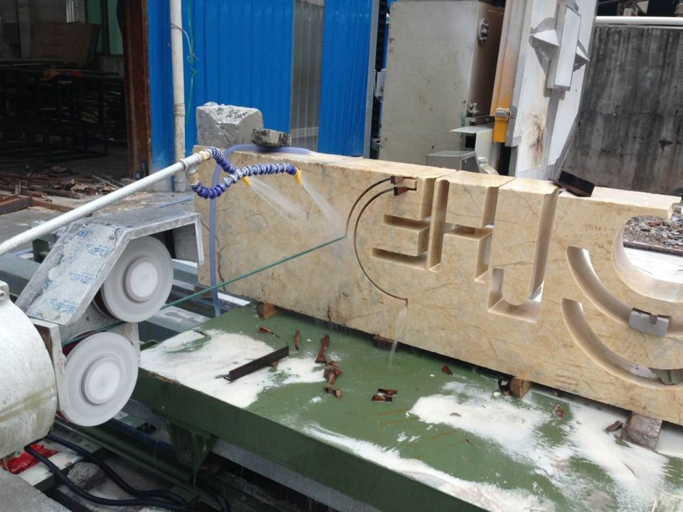

Pour donner un peu plus de détails sur mon application, c'est de la découpe de pierre avec un cable diamanté.
Le cable étant un outil souple, il prend de la flêche lors de la coupe et il faut qu'il redeviennent droit avant de partir dans un autre direction.
Les temporisations sont donc à définir par le dessinateur en fonction de la distance que le cable à parcouru, de la dureté de la pierre, etc..

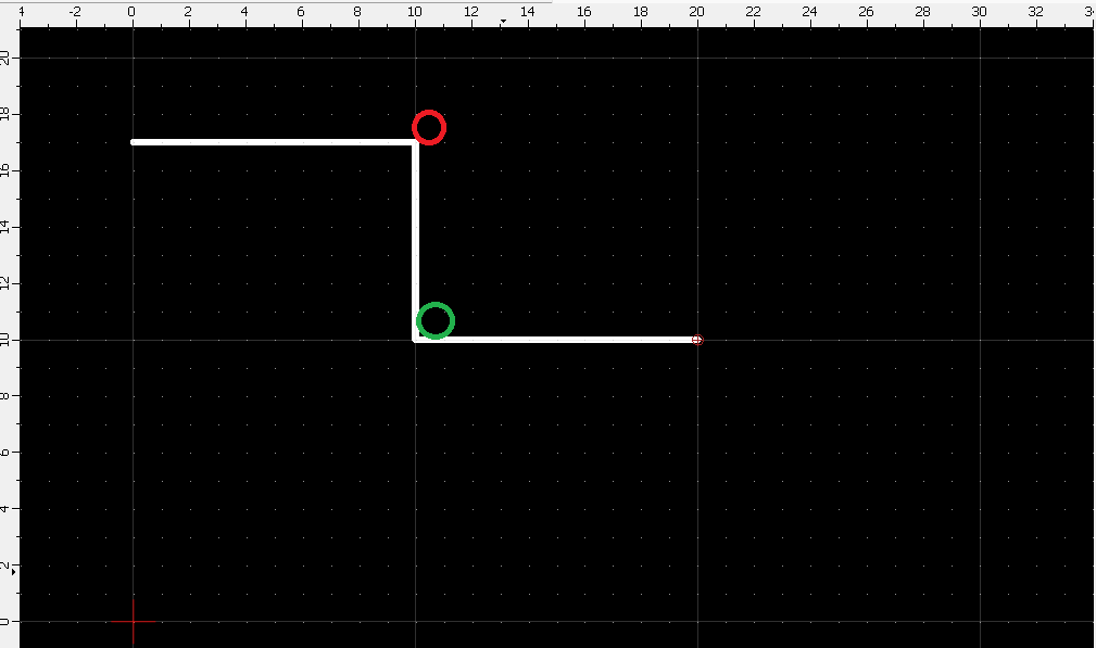

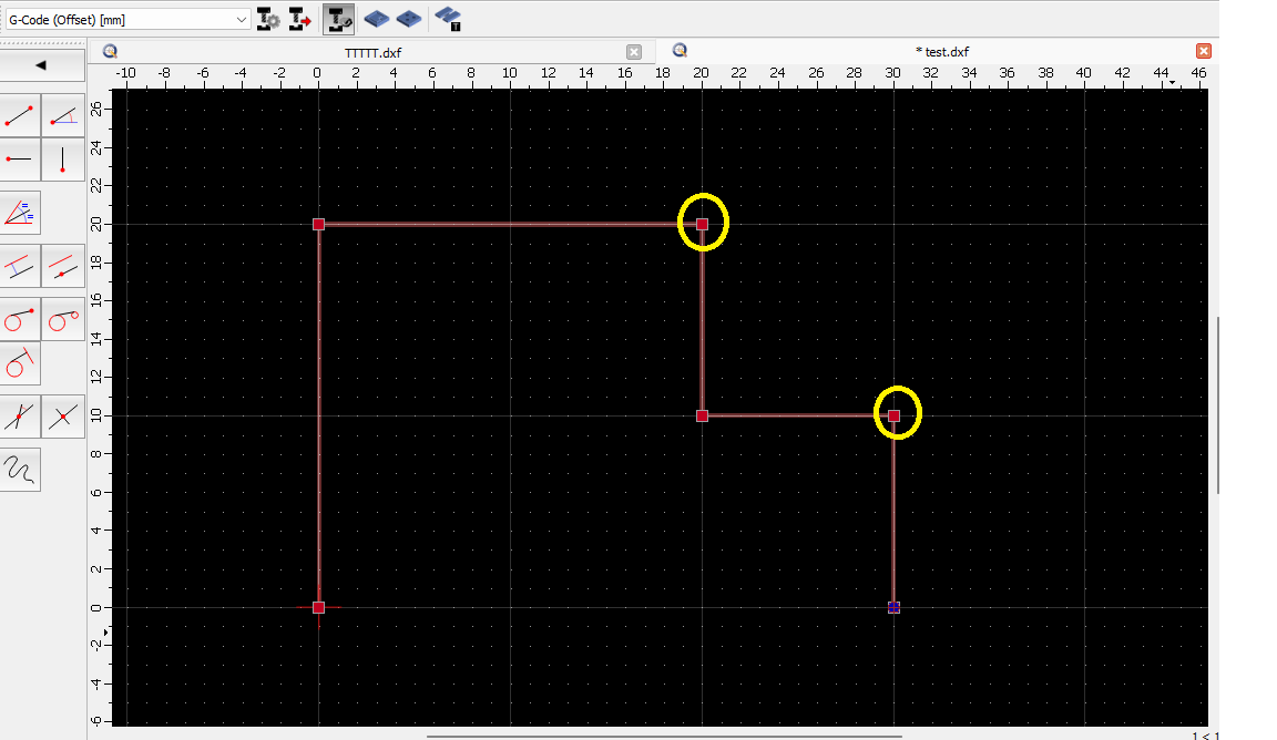

Il faudrait pouvoir vraiment choisir où faire les pauses.
En effet, si les deux segments sont à peu près sur le même angle, il ne faut pas faire de pause. (exemple 1)
En plus, il dois y avoir deux valeurs de pause différentes suivant si c'est un angles "extérieur" ou "interieur".
Quand le câble s'arrête sur le point rouge (exemple 2), il peut rester là sans abimer la pièce. Par contre, sur le point vert, s'il reste trop longtemps et se met à vibrer, il va abimer la pièce.
J'ai penser à ajouter une propriété "Custom" dans les lignes ou arcs où je veux des pauses, mais je ne sais pas si c'est possible de récupérer cette infos dans le postprocesseur...
Je mets une photo d'une machine pour mieux visualiser le type de machine que j'utilise.

Effectivement!En général, un mouvement d'entrée n'est pas coupant, mais ici, il coupe toujours.
D'ailleurs, je remlpace tous les G0 par des G1 pour éviter les mouvements rapides intempestifs.
Je suis en train d'essayer une solution.
Faire un profil par segment et j'ai ajouté 2 checkbox dans le "CamProfileToolpathDialog" pour sélectionner ou pas une pause dans chaque profil.
Ce n'est pas idéal pour les gros fichiers, ça va être un peu fastidieux, mais ça peut fonctionner quand même.

Une solution ... Je pense qu'on peut faire mieux que de le découper toutes en segments.
Votre writeContourFooter remplace l'implémentation standard.
Comme GCodeRBT est basé sur GCodeBase lui-même, basé sur CamExporterV2…
... Vous remplacez la fonction standard writeContourFooter de CamExporterV2.
Pour continuer à exporter le bloc de texte, vous appelez ensuite l'implémentation standard.
Dans ce cas, il doit s'agir de l'implémentation GCodeBase ...
... GCodeBase transférera cet appel à CamExporterV2 ...
... Appeler votre propre classe (GCodeRBT) ici est une erreur.
A remplacer dans la dernière ligne :
Salution,
GCodeRBT.prototype.writeContourFooter = function(filename) {
this.contourFooter = [];
if (this.getToolpathOption("CamPause1", 0) == 1) {
this.contourFooter.push("[N] M104 K1");
if (this.getToolpathOption("CamPause2", 0) == 1) {
this.contourFooter.push("[N] M104 K2");
GCodeBase.prototype.writeContourFooter.call(this, filename);
};CVH

Exporter un segment par chemin n'est pas vraiment une solution.
Nous nous attendons à ce que le chemin contourne le coin en formant un arc (Vert).
Mais il traverse (Bleu) du chemin 1 (segment 1) directement au chemin 2 (segment 2), tandis qu'un G0 est converti en G1.
Avec un fil rond comme outil, il biseautera le coin (rouge).
Les 2 pauses sont incluses aux position des cercle Cyan avec le correctif pour writeContourFooter:
Notez qu'il n'y a pas d'instruction F dans l'exportation.
Étant donné que le fil traîne toujours par rapport au chemin prévu, ...
... même le arc vert (180 vers 90°) est problématique car il décélère dans le mouvement vertical et accélère dans le mouvement horizontal.
Le véritable chemin du fil ressemblera davantage à une parabole.
Ou bien la vitesse d'avance F de l'arc doit être vraiment faible.
Salution,
