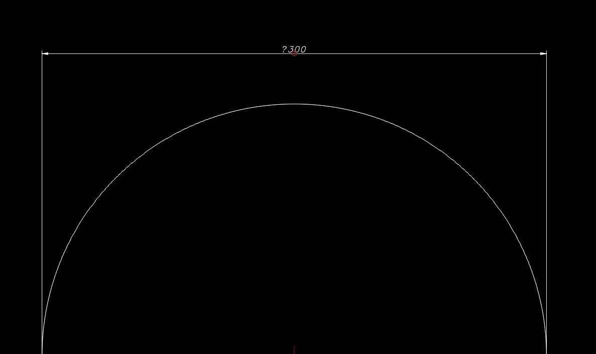

Al realizar el acotado, si quiero añadir algún símbolo, salvo el de "Radio" o "Métrica", el resto no los reconoce y aparece "?", ¿Cómo puedo hacer para que reconozca dichos símbolos?
Simbolo de cota erroneo.JPG (32.96 KiB) Viewed 67371 times
La fuente que ha configurado como fuente de dimensiones en sus preferencias de dibujo no contiene glifos para esos símbolos.
